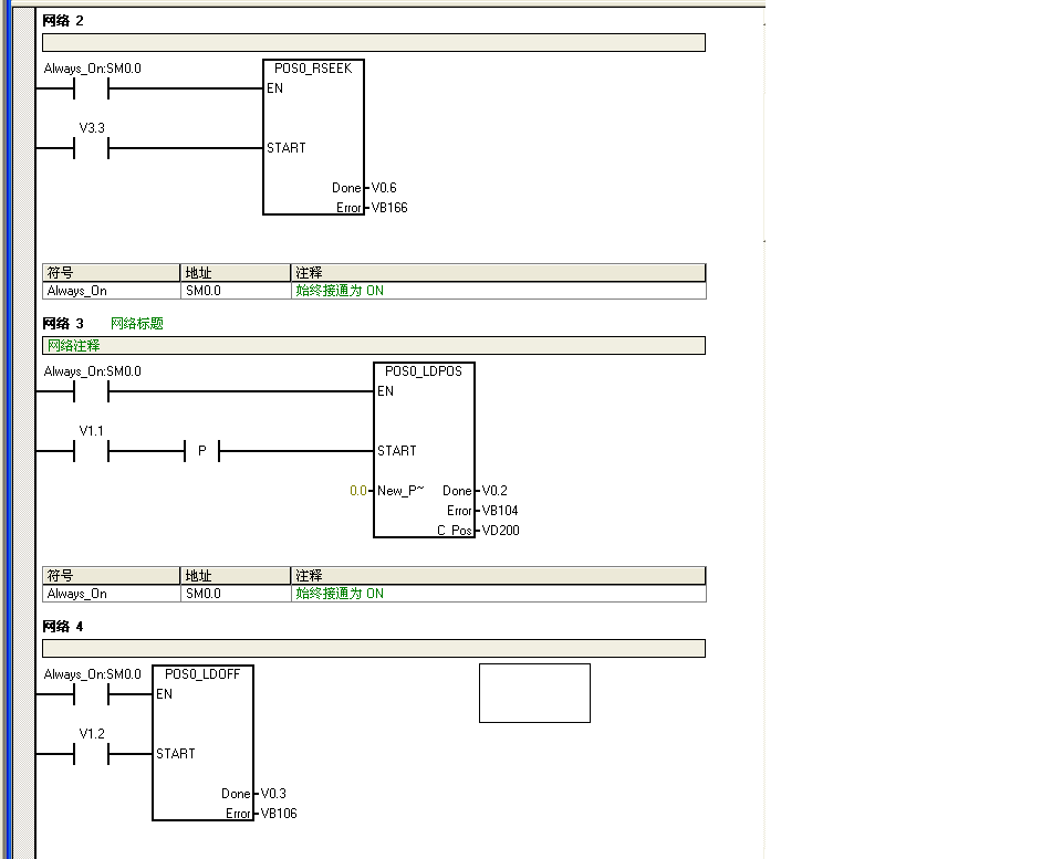

LDOFF抛开不谈,这个只是修改了寻零完成之后的坐标值;
你使用LDPOS,确实不需要RSEEK就可以建立坐标系;区别是RSEEK需要参考点,并且设备需要移动直到寻零结束,把当前坐标值变更为0+LDOFF的值;
LDPOS不需要设备移动,就可以把你当前的位置设置为你想要的坐标;
所以你的功能可以在A点的时候执行LDPOS把坐标修改为0;然后执行GOTO绝对位置走到B,再走到C,再走回0就OK;
最后建议你还是需要一个限位开关或者参考点,用来消除累计误差
