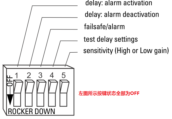

接下来介绍一下旋钮P1和P2的含义:
P1:设置报警延迟时间,相当于一个延时继电器,通过它来设定报警延迟时间,逆时针旋转到最左端,延时为0;
P2:灵敏度设置;
最后介绍S1-S5的含义:
S1:报警触发延迟,ON=没有延时;
S2:报警取消延迟,ON=没有延时;
S3:高料位报警还是低料位报警,ON=高料(液)位报警,OFF=低料(液)位报警
S4:时间延迟测试,ON=延时时间测试,OFF=正常工作模式;
S5:灵敏度设置,ON=高灵敏度,主要用于固体粉料或者低介电常数的物料;OFF=低灵敏度,主要用于导电性液体,或者易挂料的一些固体粉料;
如果不需要设置报警延迟时间,水泥粉高料位报警设置过程如下:
将CLS300安装到料仓上,保证探杆没有被物料覆盖(探杆10cm范围内不要有任何物体),设置开关状态:S1=S2=S3=S5=ON S4=OFF,P1逆时针旋到最左端。此时观察L1灯:
(1)如果L1为黄色,顺时针调整P2,使L1刚刚灭掉;
(2)如果L1不亮,先逆时针调整P2,使L1为黄色,然后再顺时针调整P2,使L1刚刚灭掉
对于导电性液体或者介电常数比较高的介质,需要将S5=OFF,如果无论怎么调整P2,L1都不能变为黄色,此时需要将S5=ON
