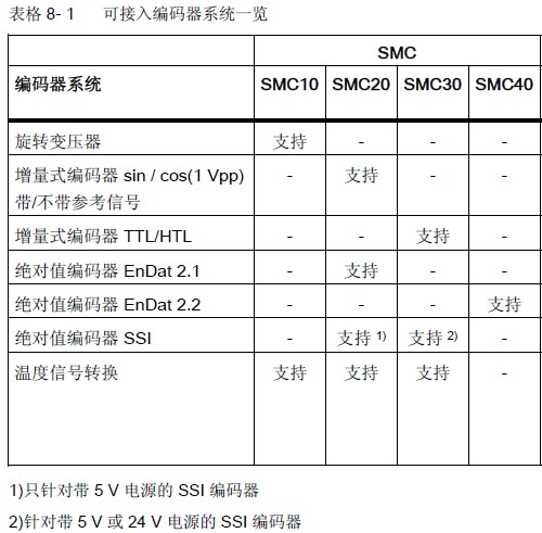

1、机柜安装式编码器模块 SMC10、SMC20、SMC30 和 SMC40 可单独进行选型和订购,区别就是支持的编码器类型不同,具体见图
