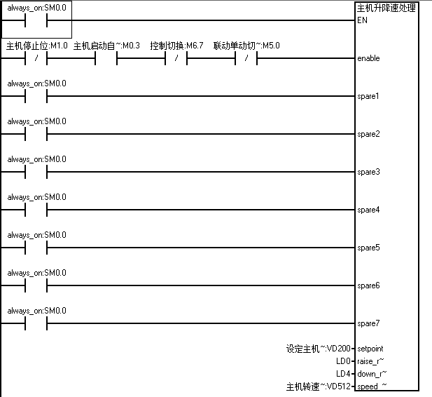

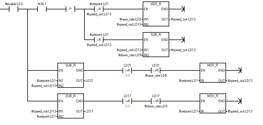

西门子官方提供有斜波函数发生器的例子,链接:STEP 7 v5.x样例函数集,https://support.industry.siemens.com/cs/document/76779241
按你贴出的样例思路也可以的,按控制要求逐渐加或减数据。
