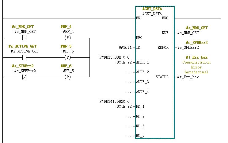

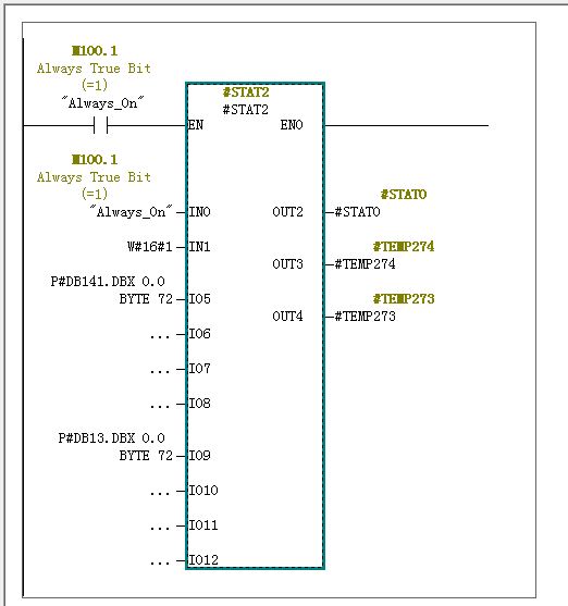

而且如果不是改到72 而是48通讯正常。

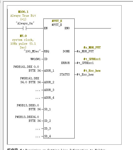

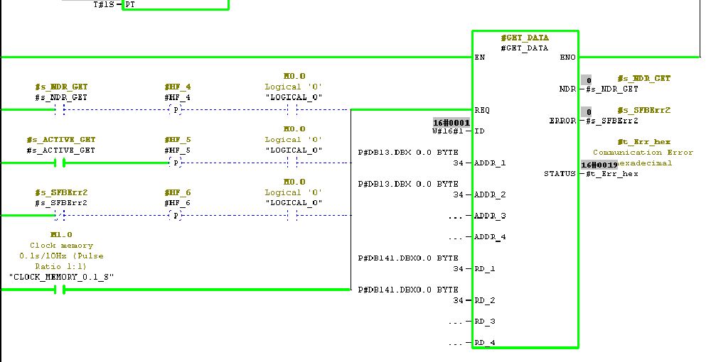

2、后来打了西门子技术支持的热线,告诉我最多不能超过160字节,addr1 到addr4 加起来不能超过160字节,后来就改成了下面的情况。后来就修改成用两个addr发送和接收,这样数据发送和接收正常啦,但是 400里面的SFB14 的Error闪烁,0和1一直变。
3、 然后再传两张图片, 300_72_字节 和 400_72_字节,这是我最开始认为改成72字节就可以啦,结果通讯不行,400里面一直Error为1, 后来改成48字节就可以。
4、后来就改成两个addr通讯,就是现在的状态, 数据正常发送和接收,然后400里面 error一直闪烁
