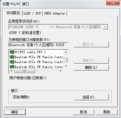

S7 300/400 首次下载程序多数使用MPI链路,在将PLC设定完以太网地址后可以使用以太网链路下载,硬件组态中正确组态之后下载。
集成PN口或者带有CP的首次下载也可不需要MPI,直接通过TCP/IP或ISO的方式即可,具体做法是可以通过Step7的options PLC-Edit ethernet node-Browse搜索您的CP或CPU的集成PN口,在线分配IP地址后就可以直接以TCP/IP的方式进行下载

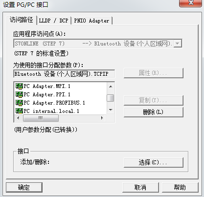

设置PG的时候选择你本地的网卡,打开网上邻居看你的网络中网卡类型,点击连接的属性,或者从硬件管理器中查看网卡的名字。
然后PG中设定
你的应该是realtek系列的,你的图把realtek后面的挡住了,否则我就能确定了。
