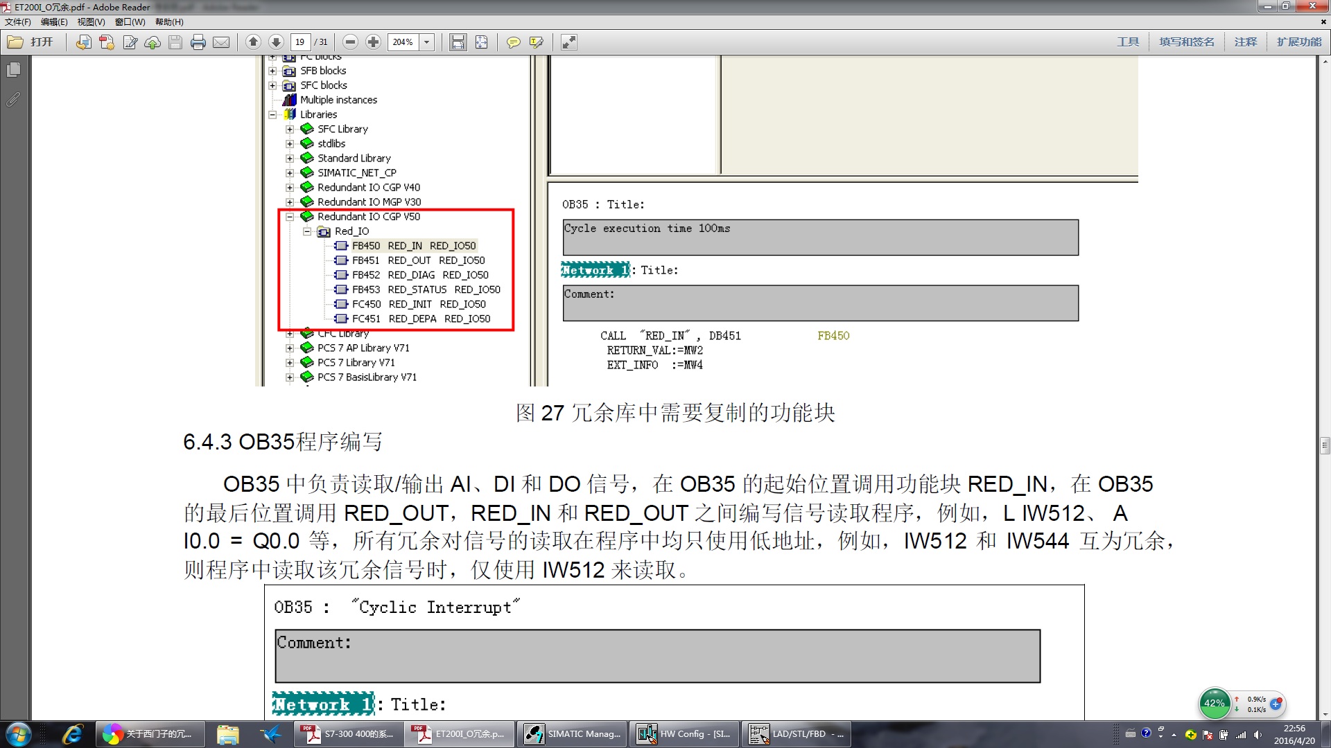

1、模板的去钝化
输入信号在差异时间后仍然出现偏差,CPU将没有变化的模块钝化,钝化的模板可以由以下事件重新激活:
、 冗余系统启动
、 冗余系统切换到冗余运行模式
FB 452 ”RED_DIAG”初始化后在系统切换到冗余运行模式时去钝化。该功能需
要在OB 72(CPU冗余错)调用,FB 452 ”RED_DIAG”也需要在OB 82 (诊断中断),
OB 83 (拔插中断), OB 85 (程序运行错)。确保冗余I/O功能块的正确的操作。
、 在运行过程中修改系统参数。
、 当至少有一个冗余模板通过功能 FC 451 “RED DEPA”解除钝化时。
当发生这些事件之一时, 去钝化将在 FB 450 “RED IN”中进行。在所有模板都
去钝化后,将在诊断缓冲区中记录。
如果在单边集中式设备或单边 DP从站中使用冗余 I/O ,在站故障/恢复或更换故障模板后必须去钝化。冗余模板使用 FC 451 可以触发一个完全去钝化。
2、使用状态字确定钝化的状态,详见下述资料的6.7 模板的去钝化:
