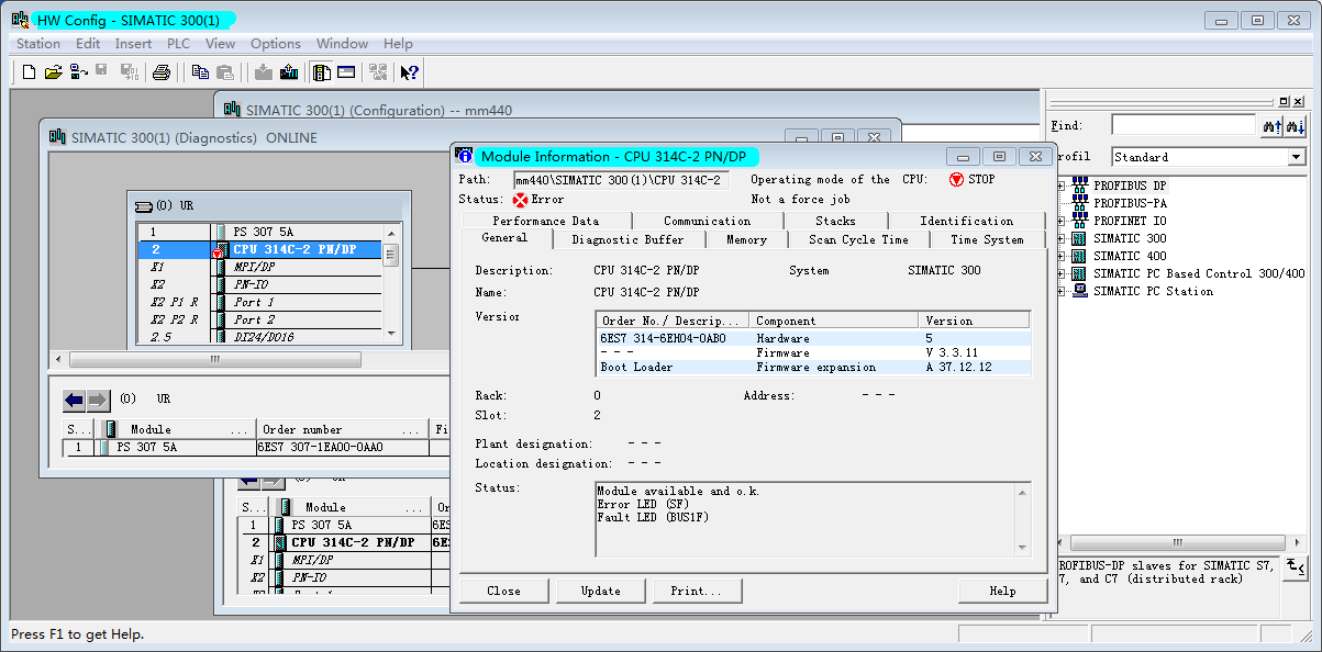

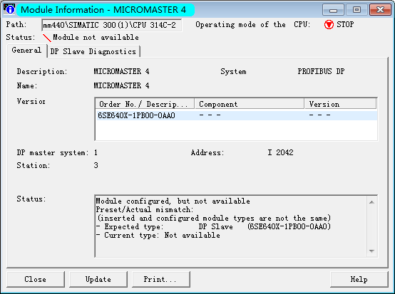

估计是选择错误的gsd文件了,再仔细看看440的订货号,和硬件配置中的订货号是否一样。

添加一下GSD文件,然后再进行配置。
