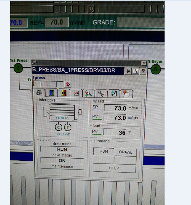

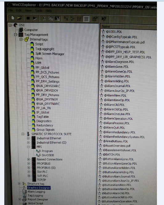

这是结构变量,在wincc里面绝对存在的,你看的那个图形面板是个公共面板好多电机都使用这一种也就是调用这一面板,面板自身定义的变量都是内部间接变量当你点界面上的电机图标时才会将真实的外部变量地址赋值给这个间接变量,所以你找地址就应该在你点的那个电机图标的属性里找,另外在外部变量里面也可以找到你要看他的名称。
