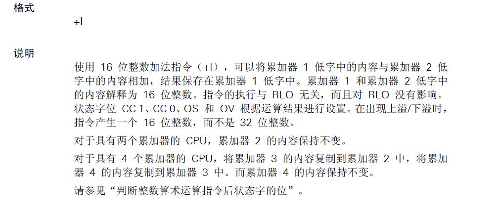

1、我感觉做了加减法等等运算后,累加器2自动清零了?
不是的。例如,进行两个整数的加法后,对于两个累加器的CPU,,累加器2的内容不变。对于四个累加器的CPU,见上传的图片。
2、更详细见:
《用于S7-300 和S7-400 的语句表(STL)编程手册》下载:
