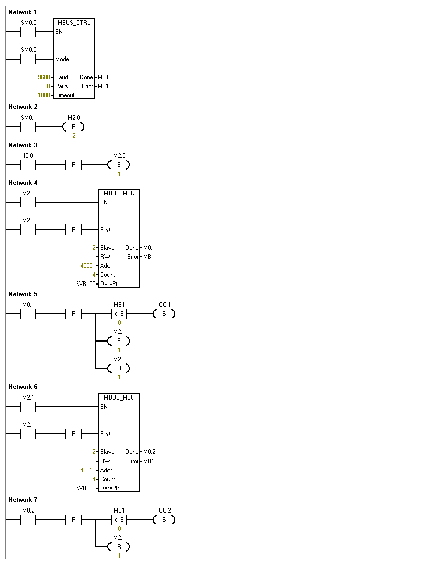

楼主的想法是可以实现的。
1)硬件:通讯接口为RS485-RS485,所以通讯线缆需选择合理。
2)安川变频器支持memobus协议的从站通讯方式,需要注意200 的Modbus协议支持从站地址最高247,而安川变频器支持最高为31,所以站号设置要匹配。
3)安川变频器的memobus协议通讯参数中:数据长度8位(固定),停止位1位(固定),因此S7200的通讯参数需合理设置,以防通讯出错。
4)安川变频器需提前使用操作器面板设定通信所需的参数 (H5-01 ~ H5-11)。
H5-01:从站地址 H5-02:通讯波特率 H5-03:通讯校验位 H5-06:通讯等待时间;等等
5)通讯方式:memobus协议采取采取主站对从站发出指令,从站进行响应的形式(若为广播的方式,从站不响应)。通讯数据格式固定为:从站地址+ 功能码+ 数据+错误校验,所以通讯为4合一
6)从站地址为:0—FF,为0时进行广播式通讯。功能码(03H:读取存储寄存器的内容)(08H: 回路测试 )(10H: 向多个存储寄存器的写入 )
7)读取或写入的数据均为2个字节。
8)要读取变频器的电流:即 读取变频器寄存器0026H 中的数据 (单位:0.1A)
9)S7-200主站程序的编写参看图片1
10)参考资料:《S7-200 系统手册》 《安川变频器技术手册》
