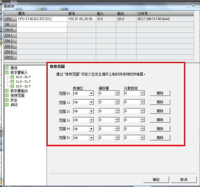

Smart200的断电数据保持需要电池吗?
不需要,但需要在组态SMART 200CPU时组态保持范围。见附图
默认情况下,CPU 中并未定义保持区域,但可组态保持范围以保持最多 10 KB 的存储器空间。
CPU 断电后的数据保持
CPU 在断电和上电时对保持性存储器执行以下操作:
断电时:
CPU 将指定的保持性存储器范围保存到永久存储器。
上电时:
CPU 先将 V、M、C 和 T 存储器清零,将所有初始值都从数据块复制到 V 存储器,然后将保存的保持值从永久存储器复制到 RAM。
