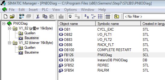

是在db126里面,db200是用户自定义的那部分。
补充问题回复:
西门子300的功能FB在调用时,系统会自动生成一个与功能号一致的背景数据块(默认值),当然也允许用户自己修改这个数据块号,数据块号在程序系统中只能是唯一的号,不能够重置。
官网上有例子,链接:https://support.industry.siemens.com/cs/document/78943021
https://support.industry.siemens.com/cs/document/77466532
