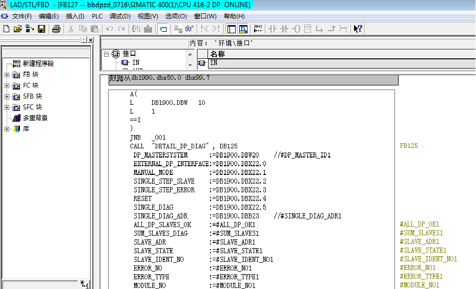

检查FB127程序块。建议参考以下链接:http://www.ad.siemens.com.cn/service/answer/solution.aspx?Q_ID=41350&cid=1029
你的问题出在FB127程序中。建议参考pkh2006侠的回答。先把FB127转换为STL 格式,然后打开FB127程序块,点击菜单栏“编辑”--“跳转到”---“块地址”,在块地址中输入你诊断缓冲区的模块地址编号,就会跳转到你出错的地方。应该是你DB块使用了位地址没有定义。那个访问地址就是数据块位地址。假设你在FB127块中使用了全局数据块DB1,有可能DB1.DBX767.0或其他位地址你没有定义就使用了。
模块地址:你程序出错的地方(STL格式下)
访问地址:数据块字节地址,例如数据块DB1,则DB1.DBX767.x 出错。
