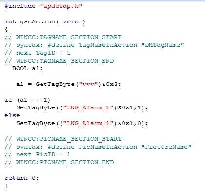

if语句内的语句改一下
SetTagByte(“LNG_Alarm_1”,GetTagByte(“LNG_Alarm_1”)| 0x3);
SetTagByte(“LNG_Alarm_1”,GetTagByte(“LNG_Alarm_1”)& 0xFB);
执行触发设为该变量变化时,则使用时只有变量变化才会执行脚本。
对应关系能确定出来就可以的
