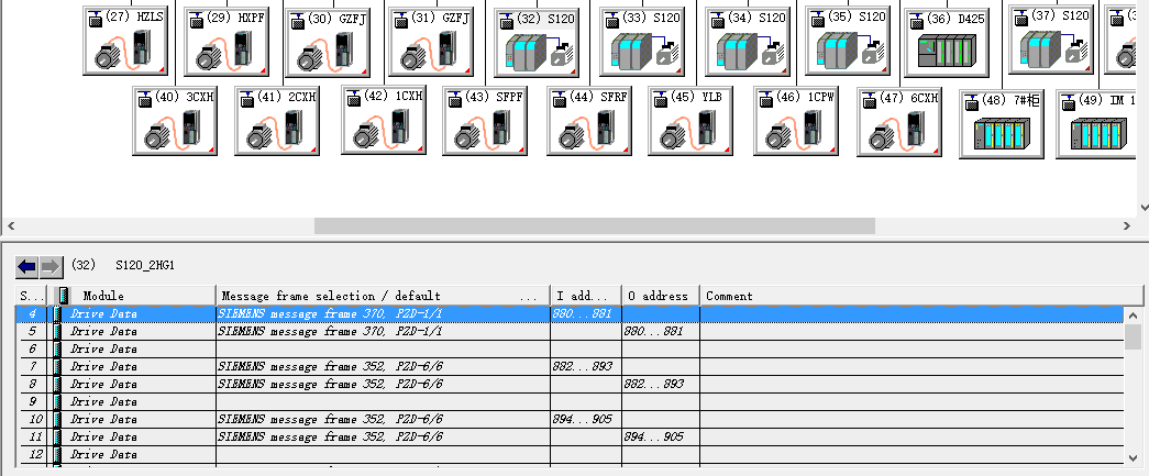

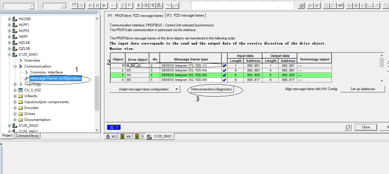

这个好搞啊 参考图片 打开STARTER软件 点报文配置 就能看到CU 各模块的报文情况了 选择某一行 点击下面第二个按钮就能看到某个模块报文更具体的情况了 结合S7 HW config硬件配置 地址是一一对应的 比如这个图片 CU报文就是370 从880开始 什么地址你都能找到了

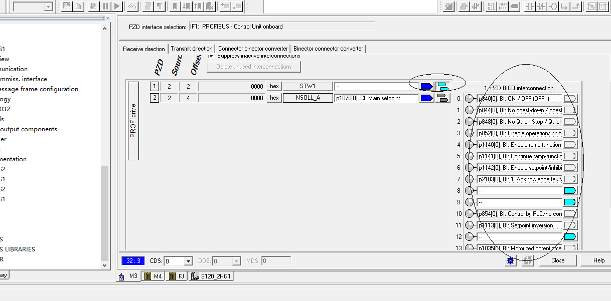

问题补充:上面不是讲了吗 选择某一行(也就是某一个对象) 点击下面第二个按钮就能看到某个模块报文更具体的情况了 我再上一张图片 如果这个字是位操作的再点击就能看到每个位的意思了 如果不是位操作只是表示一个量比如速度 扭矩那就只是字或者双字了 也就没必要介绍位了
