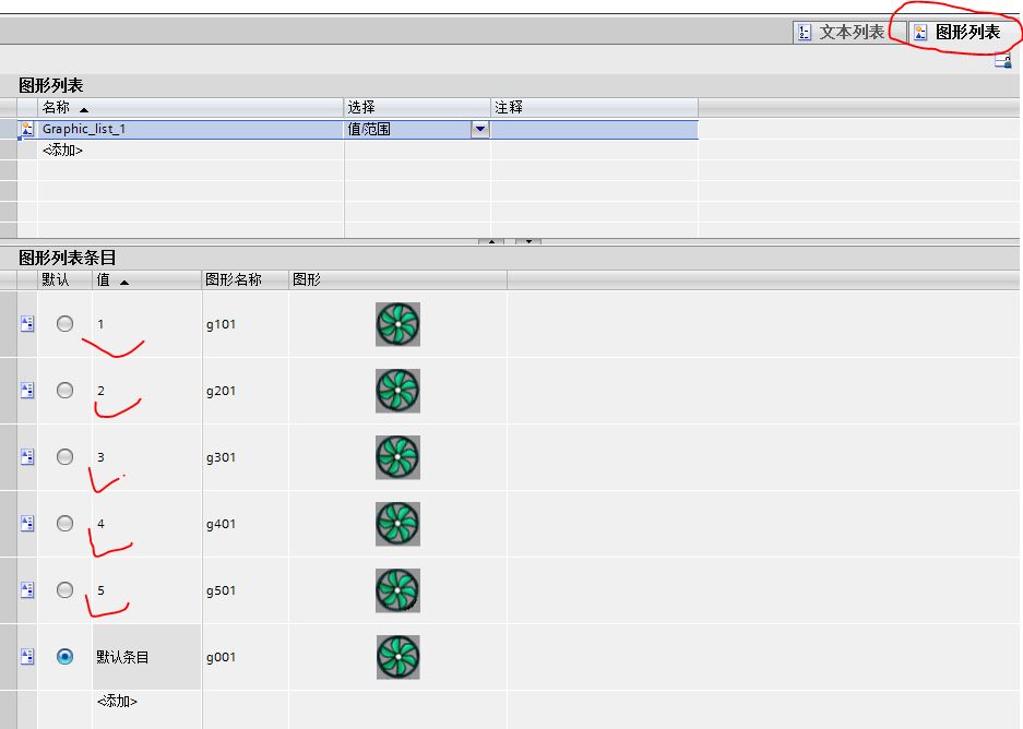

动画是将不同的画面交替显示得到的,我的制作过程是:
1、将要显示的动画各阶段的位图按顺序制作图形列表,如图所示;
2、添加INT内存变量,如图所示;
3、画面中添加图形I/O域,链接制作好的图形列表,如图所示;
4、画面属性中--事件属性,选择模拟变量,如图所示:
4、添加图形列表的可见性动画属性,运行则转动,大功告成啦^.^
