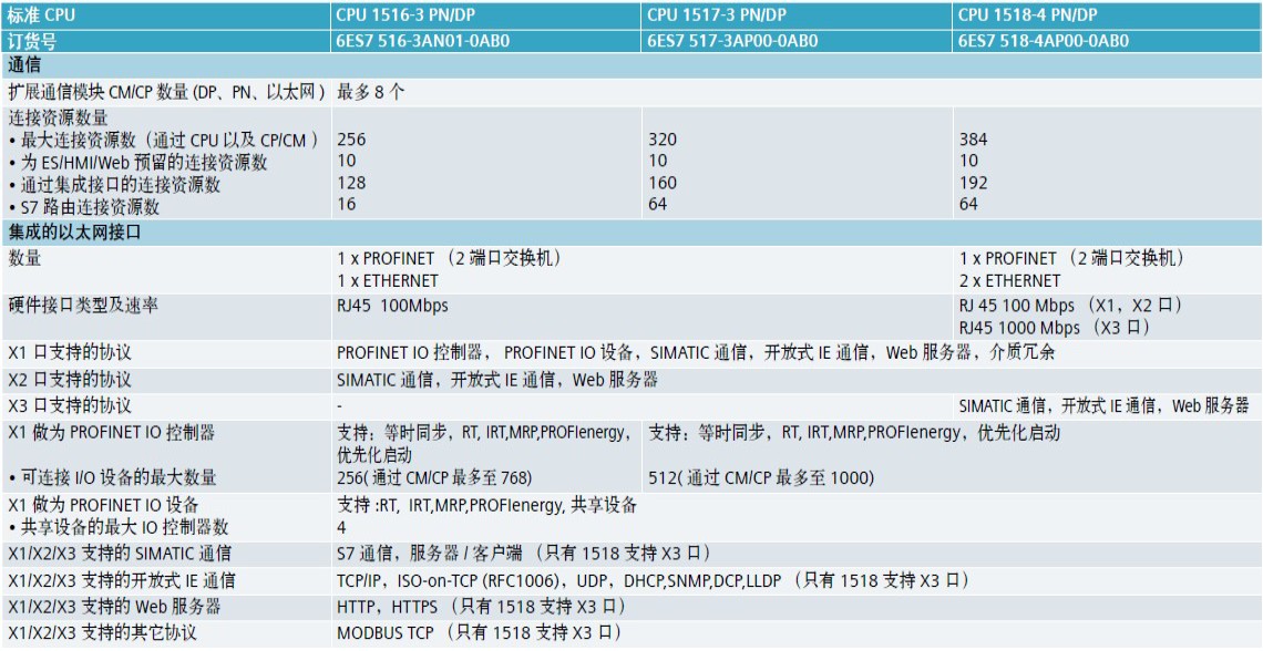

不同型号的CPU带的IO设备数量不一样,如下:
CPU 1511-1PN 6ES7 511-1AK01-0AB0 128个IO设备( 通过CM/CP 最多至256)
CPU 1513-1 PN 6ES7 513-1AL01-0AB0 128个IO设备( 通过CM/CP 最多至256)
CPU 1515-2 PN 6ES7 515-2AM01-0AB0 256个IO设备( 通过CM/CP 最多至512)
CPU 1516-3 PN/DP 6ES7 516-3AN01-0AB0 256个IO设备( 通过CM/CP 最多至768)
CPU 1517-3 PN/DP 6ES7 517-3AP00-0AB0 256个IO设备( 通过CM/CP 最多至768)
CPU 1518-4 PN/DP 6ES7 518-4AP00-0AB0 512个IO设备( 通过CM/CP 最多至1000)
