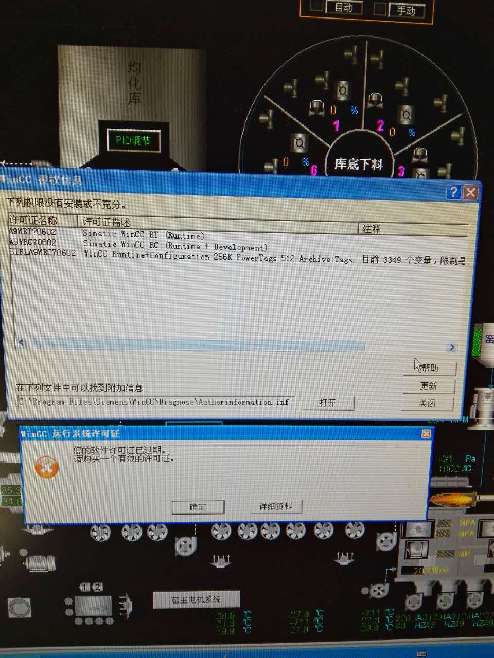

运行services.msc,在其中将Automation License Manager Service的启动类型改为“自动”,然后将服务状态改为“启动”。
1、授权不存在共享;虽然可以远程传送;
2、如果存在归档,而且数目超过了512,则需要单独提供授权(WinCC Arch)。这是从现有3349个变量上看出来的;
3、采用了RC,就可以不用RT了。西门子访问授权时采用的方法是只用最小值的授权;
4、如果采用了紧急授权,则只能使用15天。怀疑授权过期的另外一个方法是将时间改回正常运行状态下的时间,重启电脑后观察授权管理区是否工作正常。
