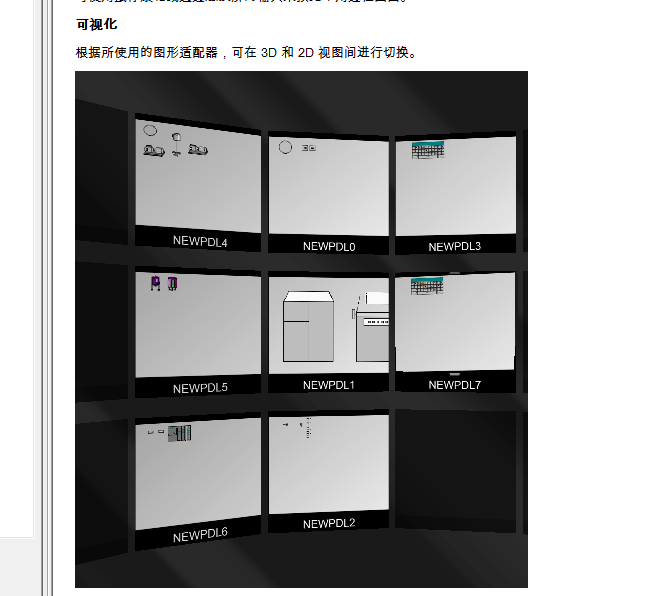

wincc做一个总览画面,画面上用画面窗口显示小画面,这个小画面上显示相应的画面上的主要部分。总览画面再做一个大的画面窗口,显示工艺画面,点击小画面,则更改大画面窗口的画面名称。这些需要脚本了,或者点击小画面窗口,给一个wincc内部变量赋值,大画面窗口的画面名称用动态对话框链接这个内部变量,不同的值显示不同的画面。
