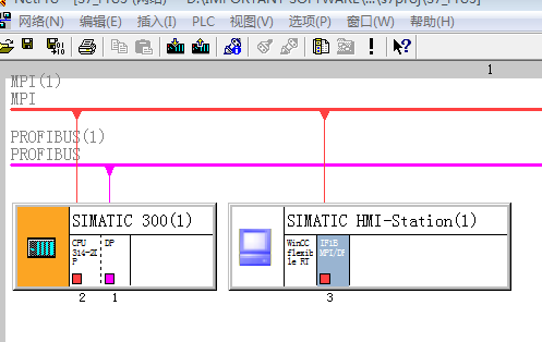

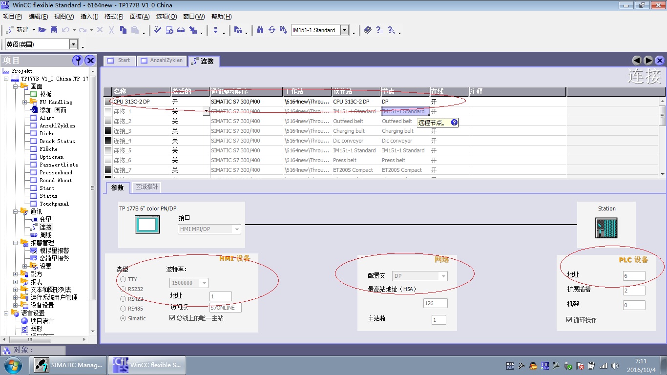

你在PLC网络组态中组态了,触摸屏那边有没有设置。触摸屏通讯连接也要设置参数的。见附件图片。
补充说明:你的S7-300PLC是什么型号,确认有DP通讯口,通讯电缆终端电阻拨码开关位置是否正确。触摸屏DP地址设置是否正确。
补充说明:触摸屏控制面板中Transfer设置要设置为PROFIBUS。在属性中Transmission Rate通讯速率和Address地址要设置正确。
