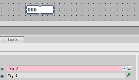

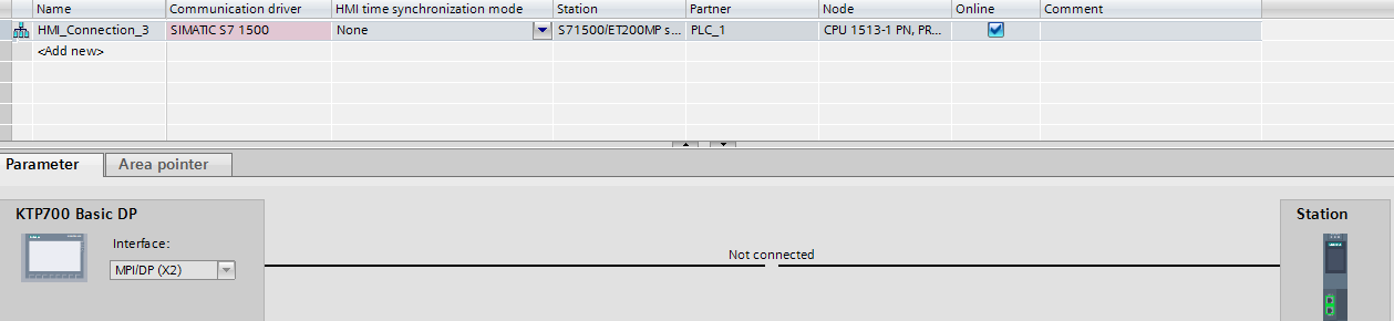

然后在网络视图里[连接]下拖拽连接网络端口,从PLC中的DB或变量表里将一个变量拖放到HMI画面里,按说法,这样连接就能自动建立了。
但实际上在HMI的连接表里,[通信驱动]列还是粉红色的,没变化;在画面里的IO域画面对象引用变量时,变量框也是粉红色的。说明连接并没有建立。
请问在这种在向导里没有自动出现接口的情况下,怎么才能建立PLC与HMI的连接?
