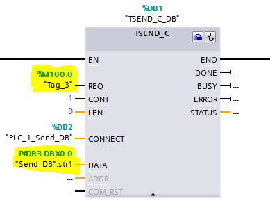

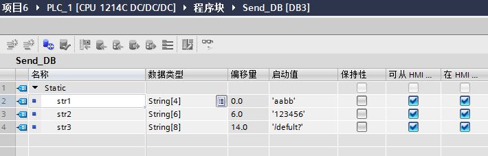

假设要实现以下功能:
M10.0上升沿,发送 ‘abcd’给PC
M10.1上升沿,发送‘1234’改PC
该如何做呢?可以写多个TSEND_C指令吗?
需要独立的DB吗?
谢谢

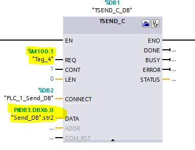

但实际上两个上升沿仅仅依次来一次
请教大家怎么做才是最好的方法
M10.0上升沿发送ABCD,接下来M10.1上升沿发送1234,之后接收数据不变。这种现象应该是没有新的发送任务进行从而接收方的存储区一直停留着上一次的接收值,简单来说就是接收值因为没有新的发送值而没有再刷新。楼主的问题应该做一个简单的逻辑,M10.0与M10.1重复交替来上升沿这样接收方的值就能够在ABCD与1234之间交替变化。
