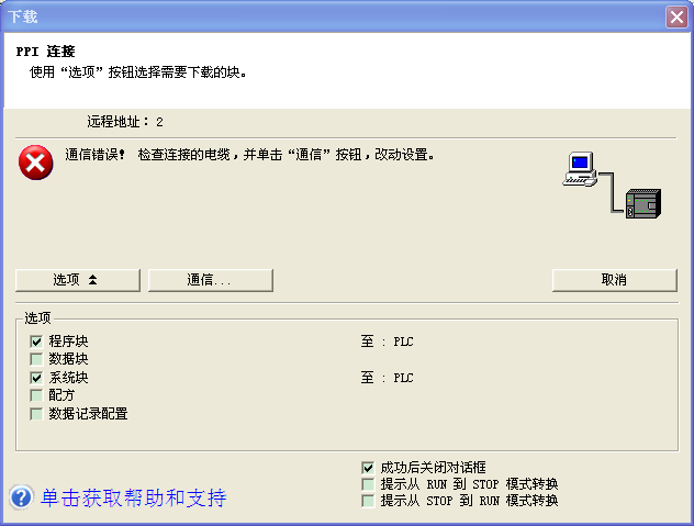

你的问题是cpu集成通讯口如果被设置为modbus通讯,则无法再实现ppi通讯,需要通讯时,只能将cpu状态开关拨到stop位置。
想要快速实现通讯有几个方面内容需要修改。
1)modbus通讯的工作机制是主站发送数据请求给从站,当主站接收到正确的数据信息时,处理数据,当接收到错误数据时,重新发送数据请求。这样的操作次数可以通过VB257修改,默认值为2,改为0.
2)修改轮询模式为单独控制模式。
3)适当提高通讯频率,这个可能会牵涉到另外一些通讯参数,如、使用到空闲线时间间隔的参数。
