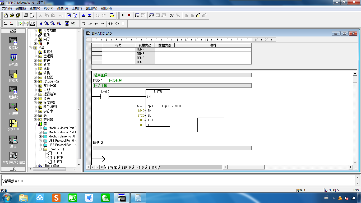

0 Pa 3.7V 对应PLC中 11840
100 Pa 2.1V 对应PLC中 6720
plc中 0-10v 0-32000
你下载一个模拟量转换库,将对应数值真入即可。具体看图
另,不知道怎么会有这样的信号输出传感器
1.信号区间太小,只有1.6V的取值范围,1Pa对应的是 0.016V 这在工业现场几乎是无法用的,因为有太多的干扰,你测出来也不准确,更别说依据这个值来调节设备了。
2.建义你买一个0-5V转4-20MA的隔离器,装在变送器旁,降低传输过程的干扰。(程序中的计算与0-10V 相同)
