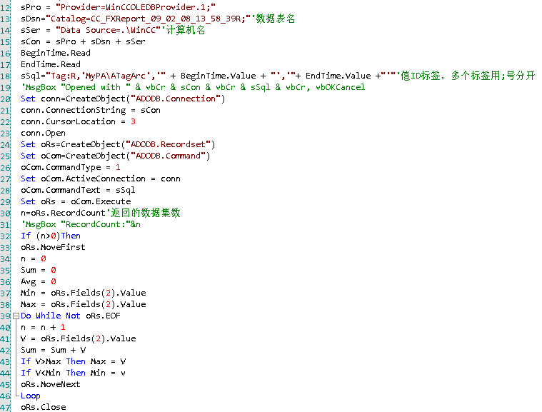

"TAG:R,1,''2017-01-18 12:00:00.000'',''2017-01-18 13:00:00.000'', ''TIMESTEP=60.5''"
查询的结果为,查询12点到13点之间的所有数据,并从起始时间每60秒做取平均值。
如果归档为30一个值,12:00:00归档值为5,12:00:30归档值为6,那么查询出的第一个结果即为5.5。
TIMESTEP= x.y
x = 时间间隔(以秒计)
y = 汇总类型(定义时间间隔结果)
y值:
1 (FIRST)
2 (LAST)
3 (MIN)
4 (MAX)
5 (AVG)
6 (SUM)
7 (COUNT)
