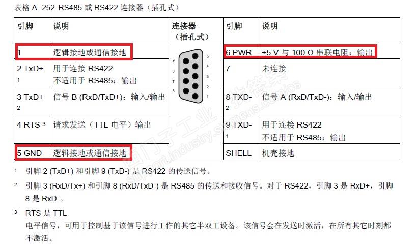

1. 引脚1和5都是逻辑接地,它们之间有什么区别呢?
1接COM口的外壳,5不接外壳,虽然都称作逻辑地、信号地,但是两个地是隔离的
2. 引脚6的输出+5V是什么意思?
6脚是+5V,对外提供5V电源;串联100欧电阻起限流作用。
3. 在实验时候,我用RS485通讯线一段连接电脑一段连接CM1241,连接CM1241端的时候,我只接了引脚3对3、8对8测试的时候,数据居然能正常通讯,这是什么原理?
这种通讯,即使能接收到信息,也不是正常的方式:
首先,PC是232标准,2,3代表着RXD,TXD,8脚是CTS,属于控制信号;但是CM1241则是3,8脚则是数据传输的B,A信号,采用的差分方式,正逻辑,232口属于负逻辑,使用3~15V之间的信号为0,-15V~-3V电平信号为1;CM1241则采用3V左右的差分电压,所以485信号在232口上产生通讯报文是有可能的,但是为了保证准确性和电平的转换,需要RS232/RS485转换器。
