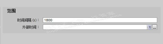

2)过去在wincc flexible编辑时这个时间轴的固化的,用户只能选择范围,而不支持动态选择方式。参考,TIA Portal V13 WinCC 在精智面板中如何组态趋势曲线,链接:http://www.ad.siemens.com.cn/service/elearning/cn/Course.aspx?CourseID=1519
3)趋势视图的属性,趋势类型中选择时间轴。
