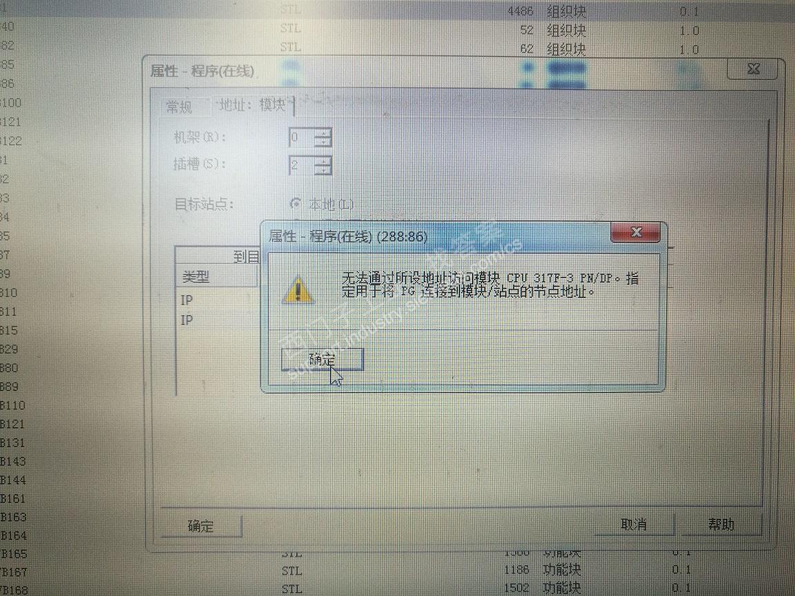

是SINUMERIK 840D SL PLC吗?
首先,你要确认你插的网口是X120还是X130
比方说你插入网口试X120的 你要设置地址在X120一个网段 且ping得通 硬件组态CP那项设置也是X120铭牌或图纸上地址并保存编译就可以连接上了
130也是一样的 你插入网口试X130的 你要设置地址在X130一个网段 且ping得通 硬件组态CP那项设置也是X130铭牌或图纸上地址并保存编译就可以连接上了
