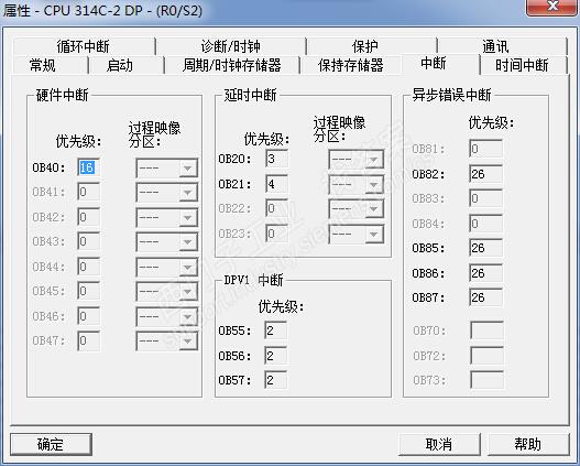

FB125只放在OB1里面就行了
或者用SFC51做也行
参考:
如何编写用于 SIMATIC S7 的 PROFIBUS DP 诊断块 FB125、FC125?
https://support.industry.siemens.com/cs/document/387257

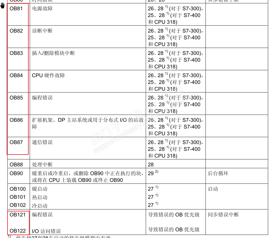

CPU加入OB87,通讯错误也能运行
OB121和OB122最好也加入
看图,框里的能下载到PLC的,就都加进去,基本上出现各种故障也不会停机,只要别断电,或者CPU出现硬件重故障
