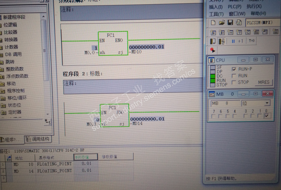

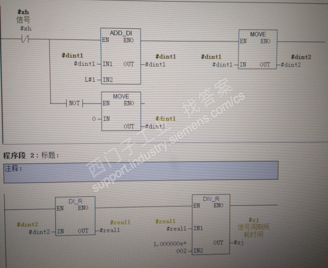

你要计时总要分配计时数值存储的变量位置,你目前的程序等于只有一个存储位置,再次调用自然被重复刷新,使用FB应该可以
