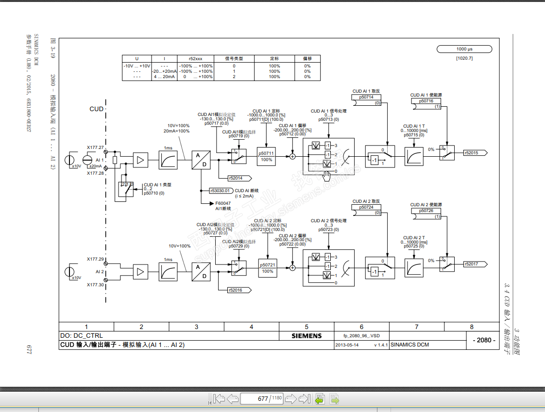

参考参数手册:
SINAMICS DCM, 参数手册, 固件版本 1.4 SP1 ( 基于4.7)
https://support.industry.siemens.com/cs/cn/zh/view/109478243
667-669页 模拟量输入的相关参数
