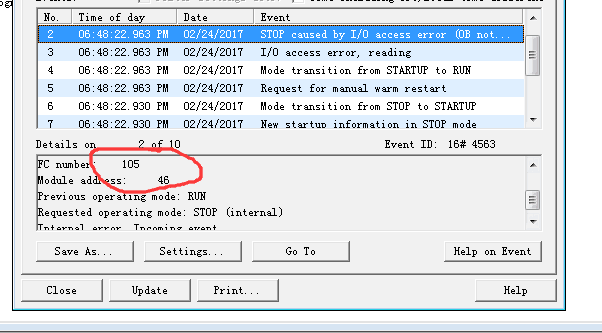

1、CPU停机,FC105地址错误,看看FC105的地址是否超范围,是否类型不对。
诊断缓存中的故障,点帮助能有详细的帮助信息。

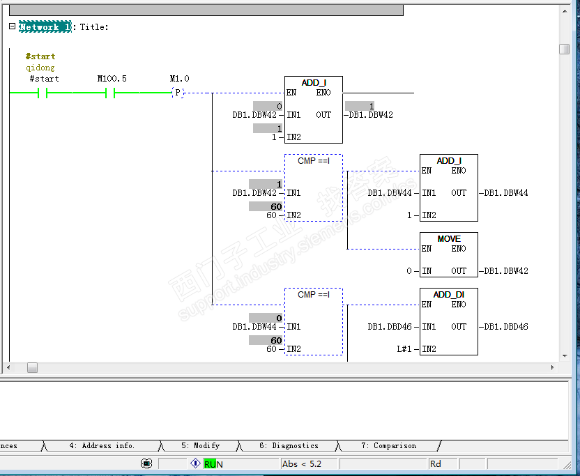

2、子程序中累加问题,需要#start, m100.5串联,产生变化,上升沿才会加计数;
另外,看看m1.0没有在其他地方使用,程序需要将上周期的M1.0状态存在m1.0中,下个周期m1.0的状态和上个周期保存的状态对比,有上升沿才执行上升沿后的程序。
