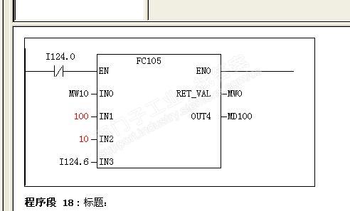

IN1和IN2对应的是浮点数,所以要写成100.0和10.0
