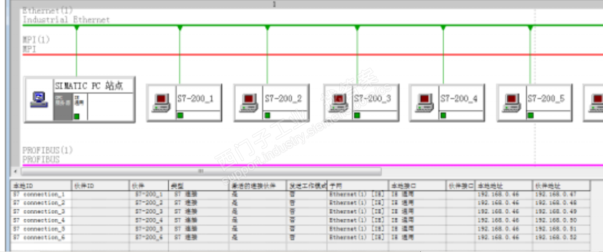

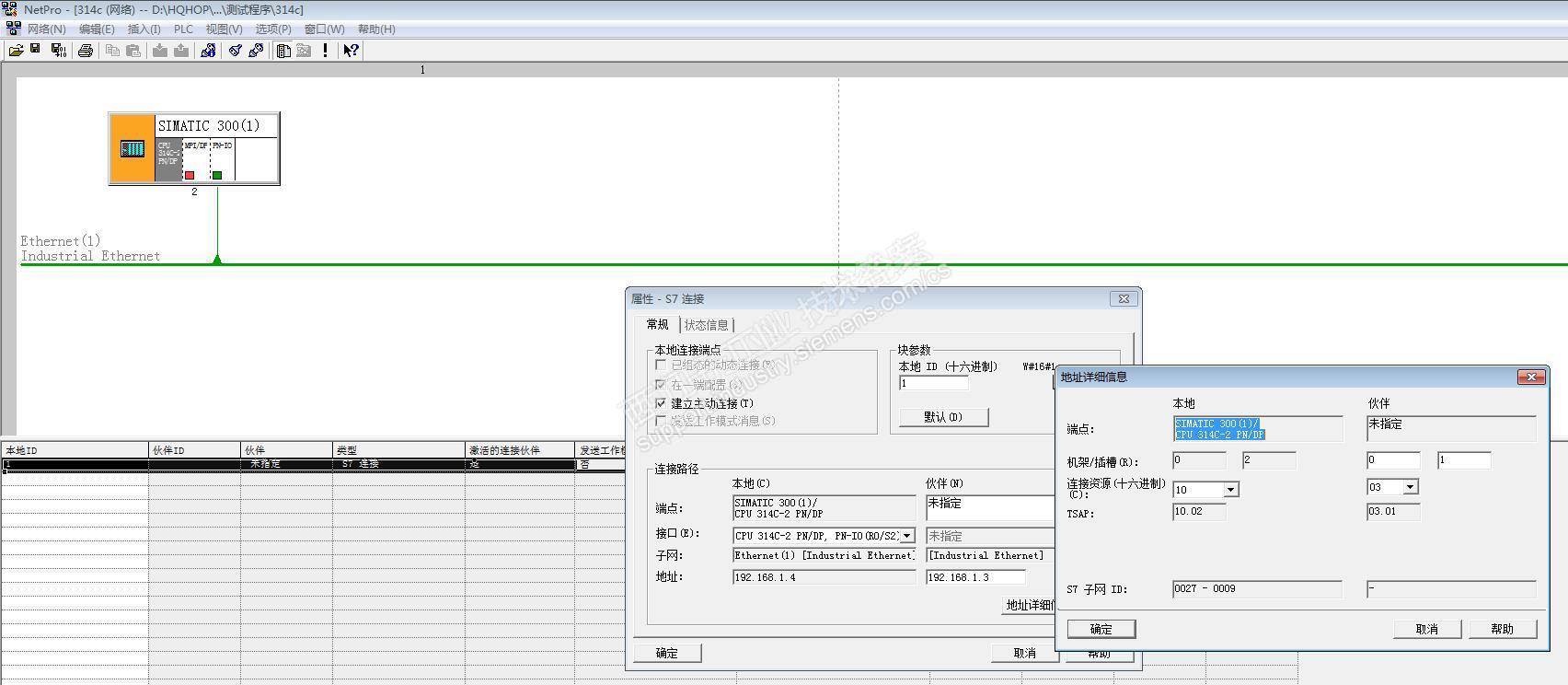

首先 300余200进行以太网S7通信,300作为服务器的时候不需要组态什么 只需要建立一个DB块作为缓存区就行了。200作为服务器的时候两边都要组态,就是你现在的情况,图1 里面组态的是S7连接,即便你不组态图2 也是可以通信成功的。图2其实就是拓扑视图和网络视图的结合版,他指的是硬件上面有这样一根网线连着在,指定了他在网络中的IP地址,但是如果你不组态连接的话,他们之间并不会有数据交换。你到博途里面就可以看的很清楚有专门的的网络视图与拓扑视图,网络示图里面有网络与连接之分
