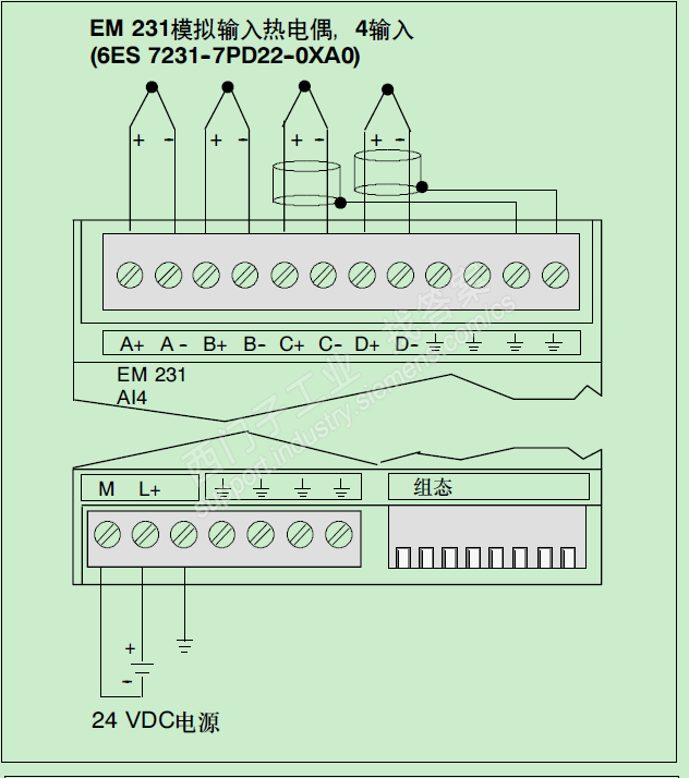

短接后再连接到PE端子。
有一定的数据就是这些端子电位没有与参考点等电位引起。

如利用图1的PE端子,将所有K电偶的不使用的通道分别连接到PE,再由PE连接到系统参考点(零位电压点)
