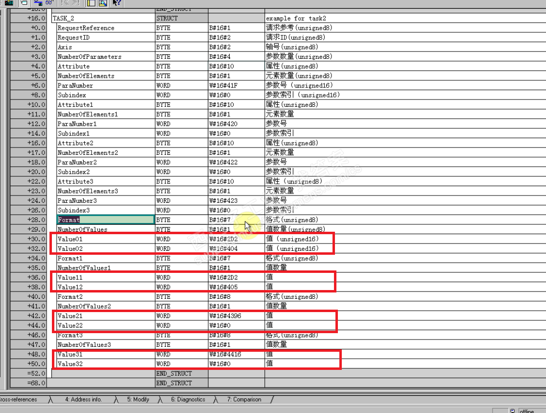

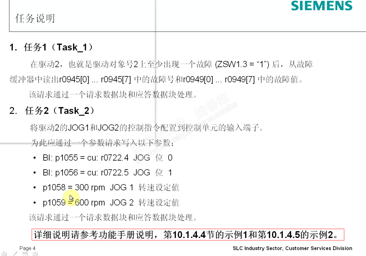

格式是浮点数的
16#4396 = 300.0
16#4416 = 600.0
参考:
SINAMICS S120 驱动功能手册
https://support.industry.siemens.com/cs/cn/zh/view/109740020
745页 11.1.4 非循环通讯
