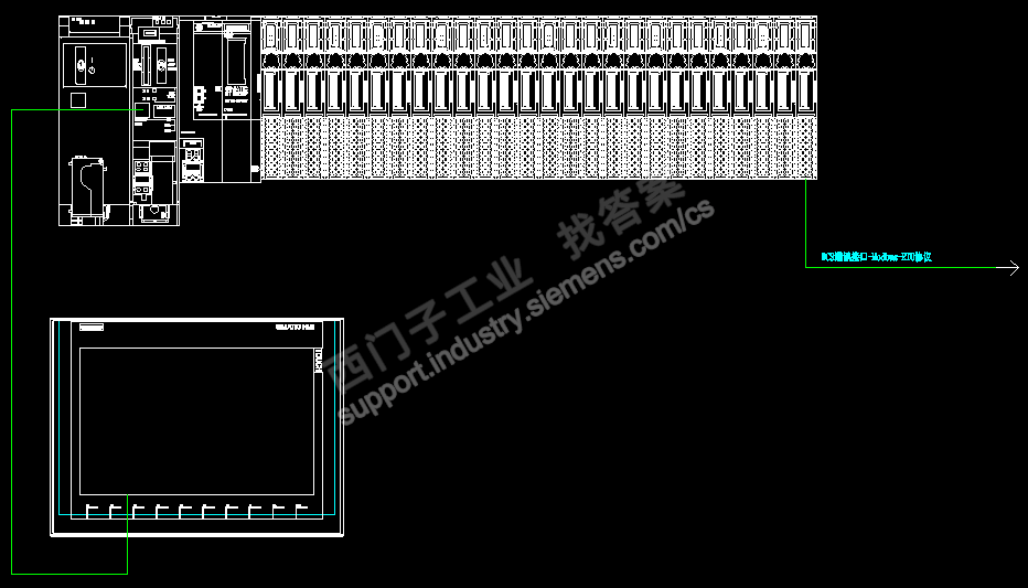

不是按照你的顺序,俺的建议、回答如下:
1、通讯。俺觉得你应该首先说明“DCS”支持啥子通讯,看你的描述,感觉应该是DP。俺觉得DP不咋地,我们公司前一段时间定的技术协议,已经被我把“跟DCS之间用DP通讯”给改成了用以太网通讯了。1500肯定支持MODBUS-TCP吧,多数DCS应该也支持这个,如果用以太网接口连DCS,就不需要考虑通讯模块了,1500内置了。

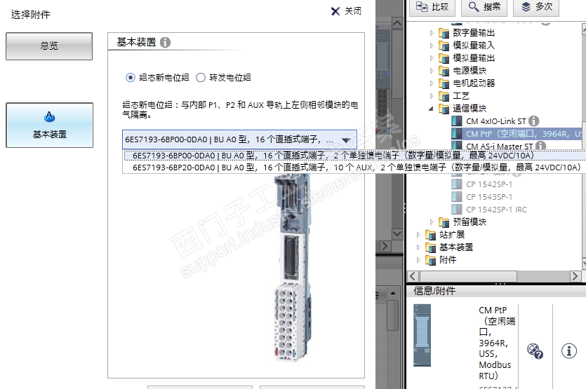

2、AI。其实,所谓的4线制、2线制的关键是是否通过4~20mA信号线来供电,而不是几根线。多数情况下,4线制也是只用两根线的。这个图俺也没看懂,但告诉你个简单方法:你用校验仪(信号发生器、热工宝典等等)送出一个电流信号(比如12mA),往你看着像的端子上加,同时监控PLC的变量,加到那组端子PIW对应地址的数据对了,就是说这么接线是对的了,估计10分钟就能搞定了。(俺觉得1A-10A应该就是4线制电流信号的-)。
“我理解的4线制接法是不是仪表的AO+接PLC的AI+,仪表的AO-接M就可以了?(图:选型列表、AI_4线制接线)”仪表的AO+接I+、AO-接1-10A试试。
