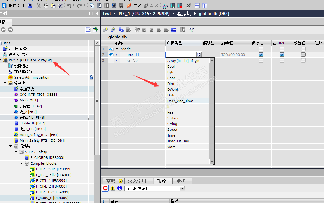

315不支持1200里面的IEC定时器,需要借助于SFB3 4 5实现,没有那个数据类型,所以无法定义
定时器指令只有S5TIME类型的定时器
参考;
用于S7-300/400 系统和标准函数 的系统软件 卷1/2 参考手册
https://support.industry.siemens.com/cs/cn/zh/view/44240604
547页 26 IEC 定时器和 IEC 计数器
