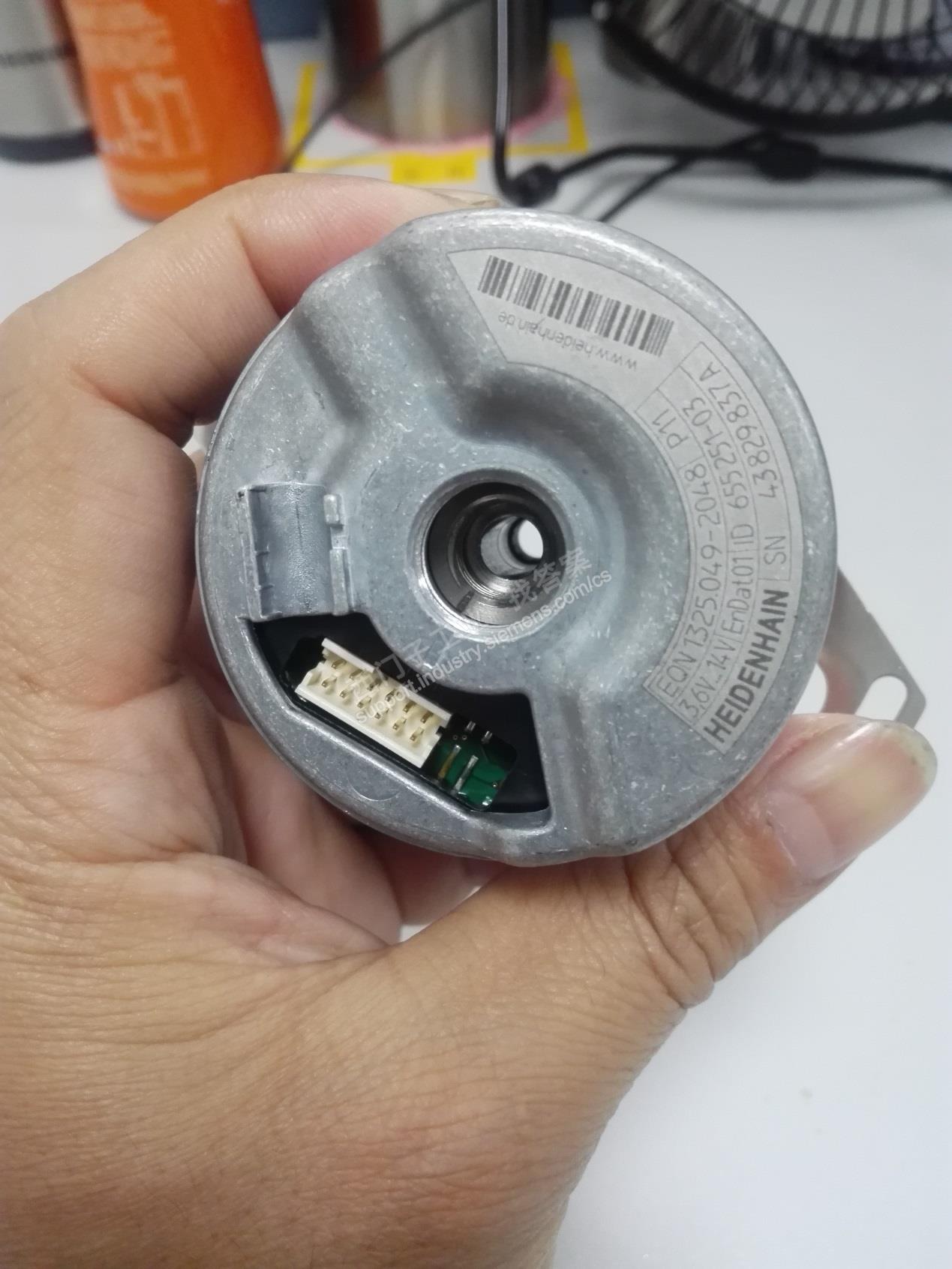

你重新打开伺服后端盖,松开编码器的紧固螺钉,先找到电机后轴的标记号,然后在编码器的标记与电机的那个标记重合到一起安装,紧固编码器螺钉,伺服电机后端盖等,安装伺服后确认上电测试,这个类似的安装方式,参考这个链接:http://www.ad.siemens.com.cn/club/bbs/post.aspx?a_id=1327454&b_id=20&s_id=106&num=84#anch
补充问题回复:
抱闸安装在前轴。
你仔细看伺服电机后轴的轴向或径向是否有标记,如果没有只能送修了。
