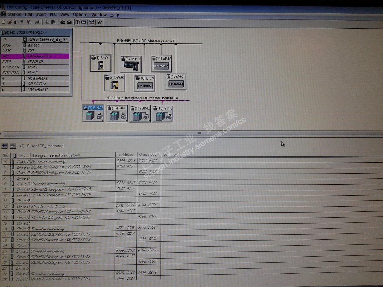

1.Siemens对于伺服如S120的硬件组态的做法,是采用专门的软件工具进行,即不是从STEP7的主界面的硬件组态里看,而是从Starter或Scout里的Topology目录里看,或者从Starter或Scout里的项目的浏览树看;而AB对伺服的硬件组态的做法,则简单到直接在PLC编程软件里进行。但是看到的具体的模块名称还是自己命名的,只能看个配置的大概情况——有几个哪一类的模块。Siemens对伺服的硬件配置显示得不够详细,不如PLC部分。如图。
3.Siemens 要求用Starter或Scout组态的硬件组态,必须与实际的硬件配置匹配——这么说,应该是人工确认是否匹配了。不匹配时,用离线配置的硬件组态下载到实际的硬件配置时,会出错。
还是上面说的,伺服部分的硬件组态,不是从STEP7的主界面的硬件组态里进行(那里只能简略地配置伺服的一个控制单元),而是从Starter或Scout里进行(这里可以具体地配置伺服的控制单元、整流单元、逆变单元等各种模块)。
请大神指正。
