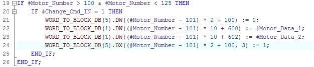

比如电机编号是110
那算出来就是
((110-101)*2+100)=118
第一个就是db5.dbw118=0
