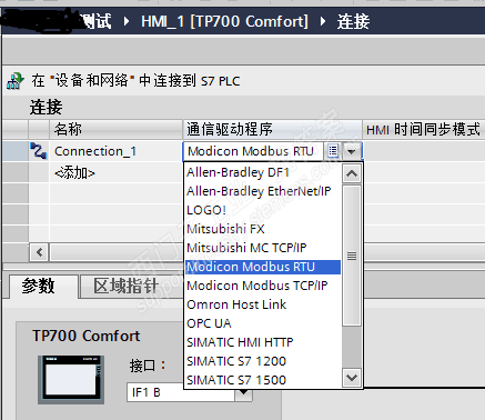

使用modbustcp服务器,或者使用OPC服务器,服务器和单片机通讯,然后触摸屏和服务器通讯

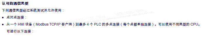

另外KTP400是4个,KTP700-1500好像能连8个的
参考:
SIMATIC HMI 操作设备 精智面板 操作说明
https://support.industry.siemens.com/cs/cn/zh/view/49313233
8.7 与控制器通讯
