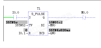

首先,程序错误,MW0和M0.0地址冲突了,你后面在用MW0数值也不会正确
MW是整数输出的倒计时16#1e2=482,乘以时基(0.01S)就是剩余时间了,4.82S
