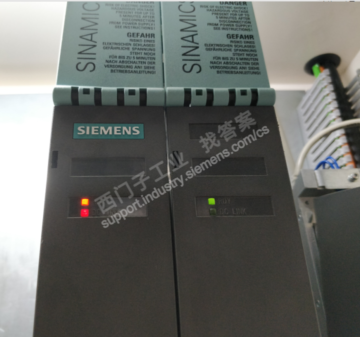

1.这个没试过。
2.starter可以处理,参数P864置1就行。

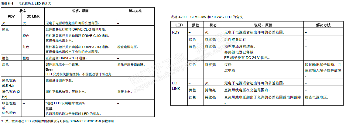

3.请见图片,图中的电源模块是SLM吗,我截的图是SLM的。
