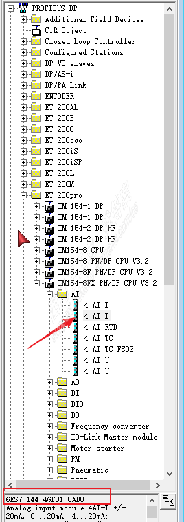

在线更新硬件,或者下载硬件更新包离线更新
如果没有请升级软件,我用V5.6能找到
参考:
硬件配置中用于安装硬件更新的 STEP 7 V5.x 硬件支持包
https://support.industry.siemens.com/cs/cn/zh/view/23183356
如何在没有直接 Internet 访问的情况下更新硬件目录?
https://support.industry.siemens.com/cs/cn/zh/view/22374877
在 STEP 7 硬件组态中找不到所需要的硬件时应怎么做?
https://support.industry.siemens.com/cs/cn/zh/view/29594775
