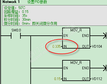

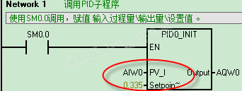

200PID使用参考:
PID:
http://www.ad.siemens.com.cn/service/article/S7-200/S7-200PID/
里面这么说的:
定义回路设定值(SP,即给定)的范围:
在低限(Low Range)和高限(High Range) 输入域中输入实数,缺省值为0.0和100.0,表示给定值的取值范围占过程反馈量程的百分比。 这个范围是给定值的取值范围。它也可以用实际的工程单位数值表示。
详细可以看上面的文档,里面介绍的非常详细了
