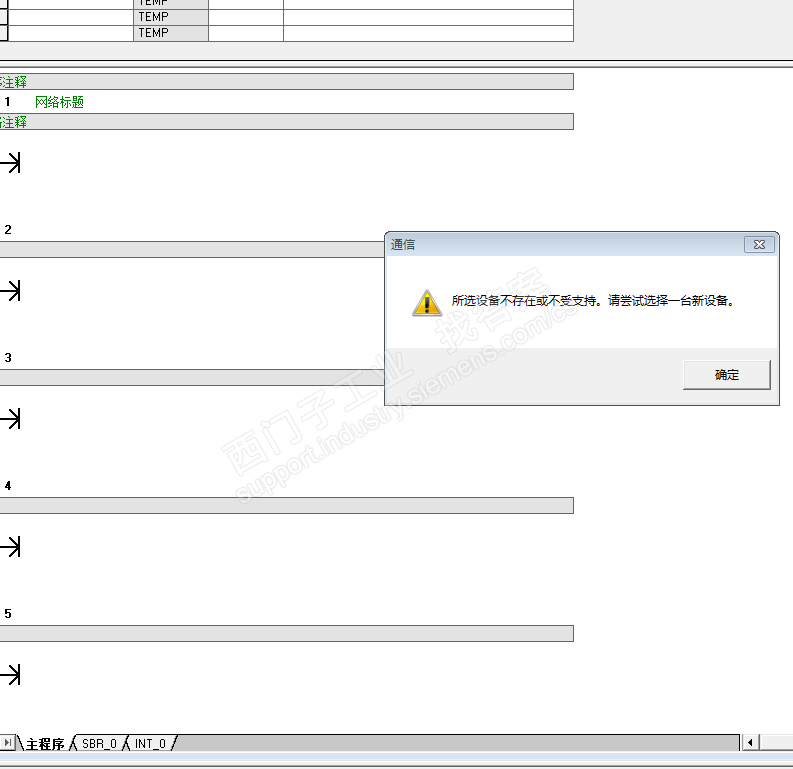

、关闭杀毒软件防火墙,检查服务是否被杀毒软件禁用或者损坏
比如SIMATIC S7DOS Help Service或者SIMATIC IEPG Help;状态是否为启动
2、从新装系统或者在虚拟机上安装软件
置评专家:西门子自动化产品支持
参考:http://www.ad.siemens.com.cn/service/ANSWER/solution.aspx?Q_ID=136749&cid=1028&F=
