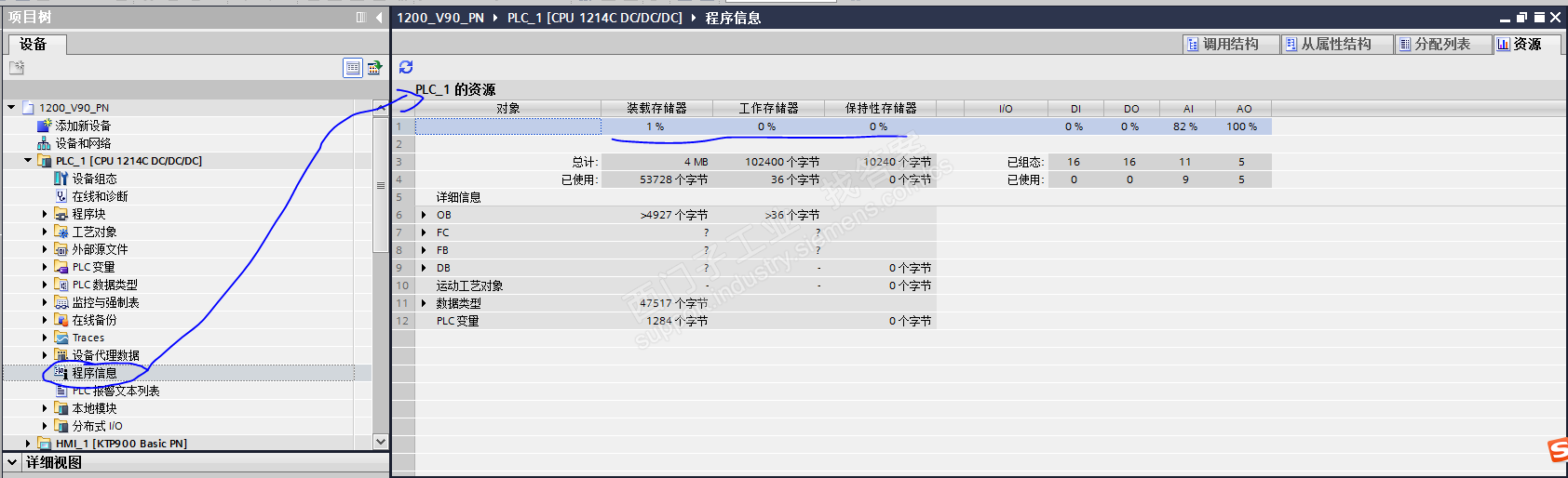

如果你想看存储器的使用情况,你可以选择使用S7-1200,200smart看不了,如下图。

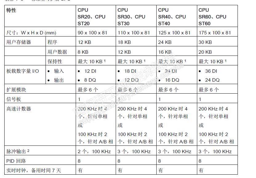

另外,200smart最大存储器30KB,1200存储器是50KB起,两者都可以满足你的使用需求。200smart板载IO更多,但通信能力、运算速度等不如1200。建议低端PLC多看看1200系列,很方便。
