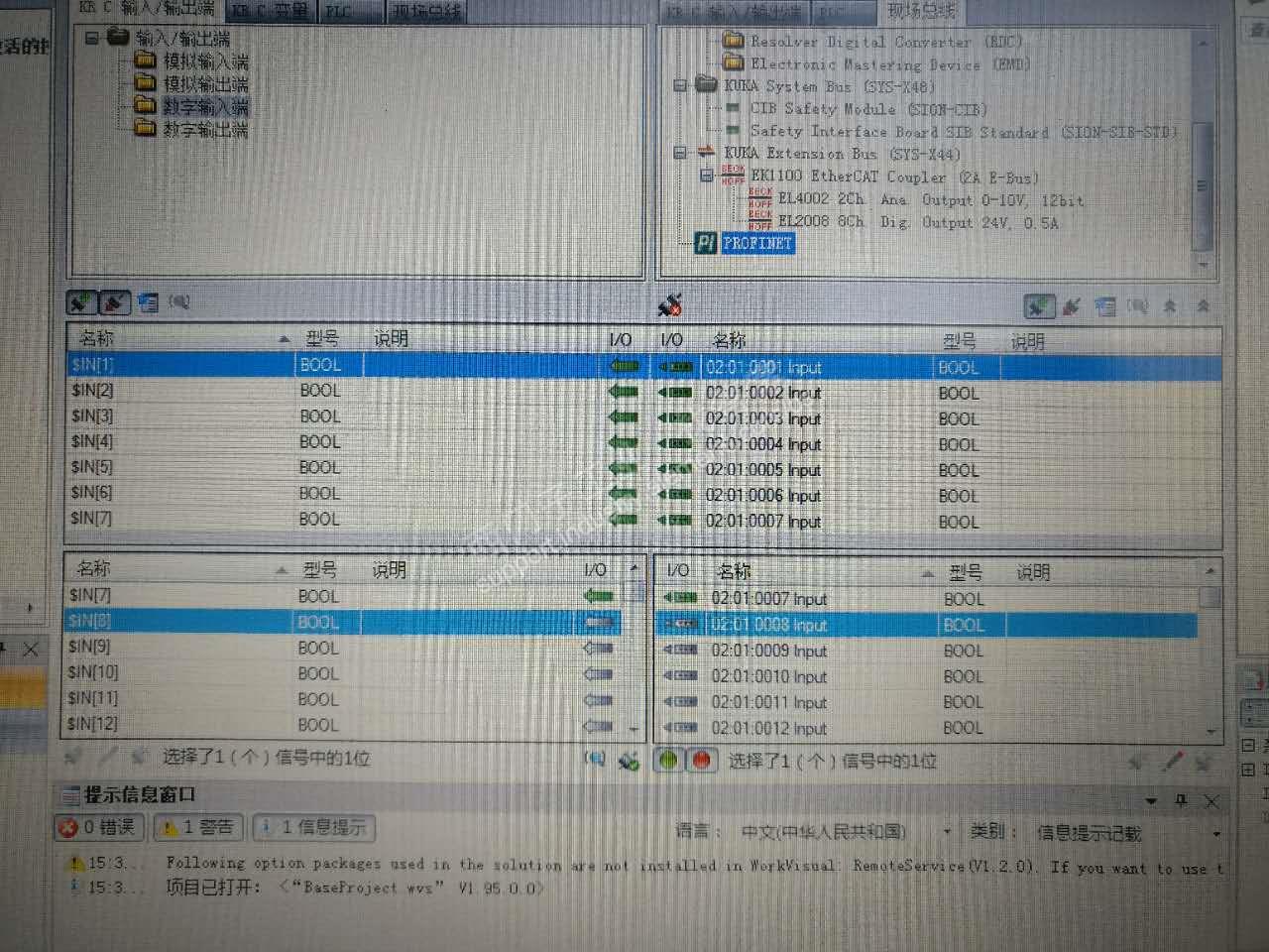

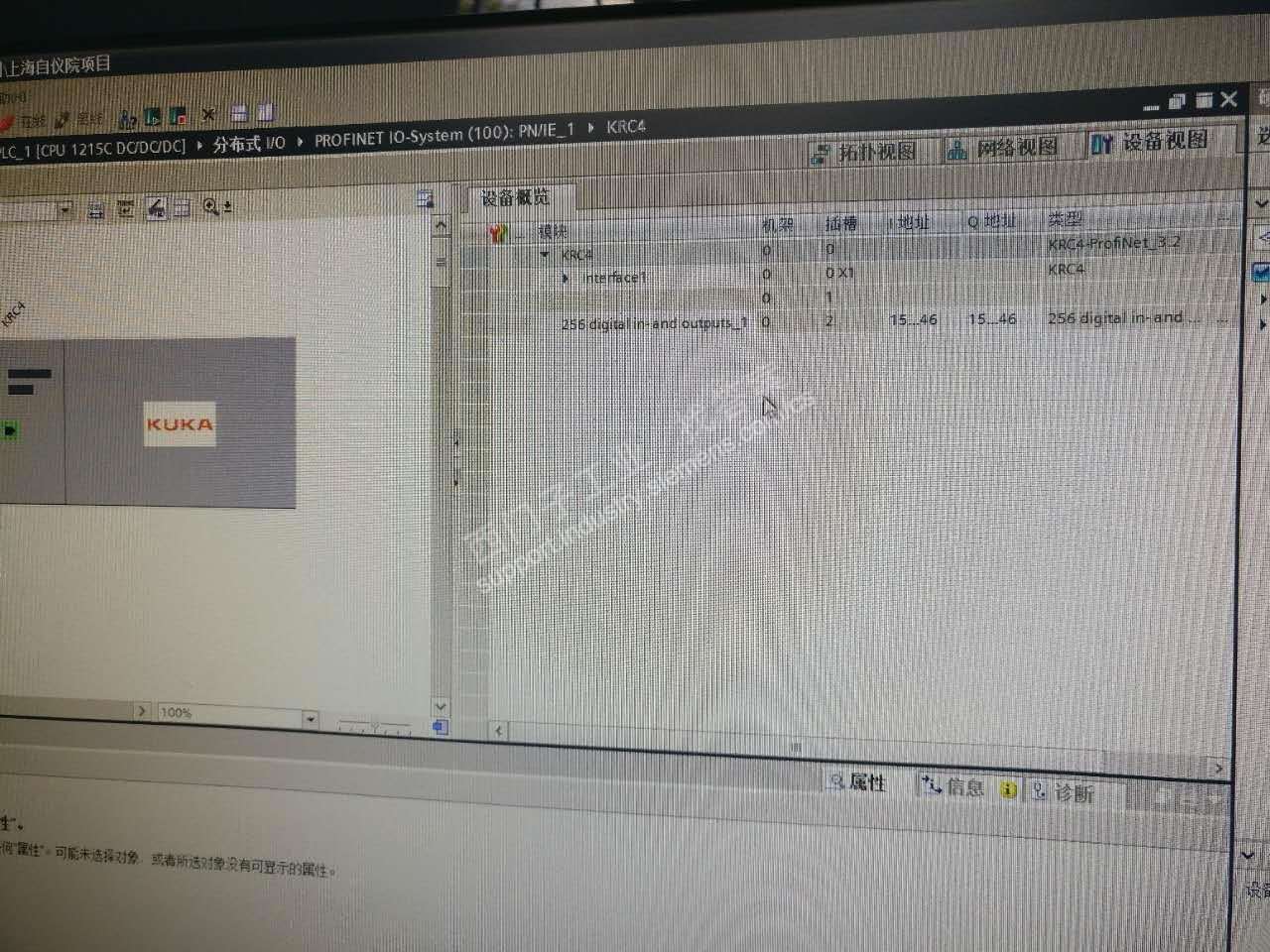

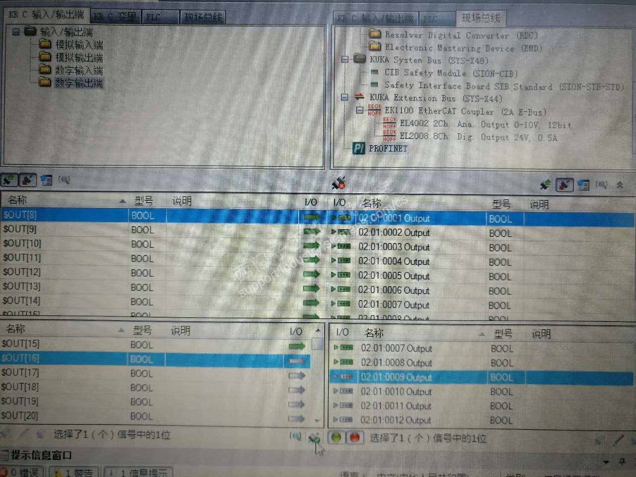

想问下这IO跟机器人里的地址是怎么对应起来的呢?
通过通讯,有相对应的机器人外挂的I/O模块与之对应,你可以看上述文档
是机器人端子输出对应博途里的输入吗?
机器人端子的输入对应博图的输出,机器人端子输出对应博图的输入
